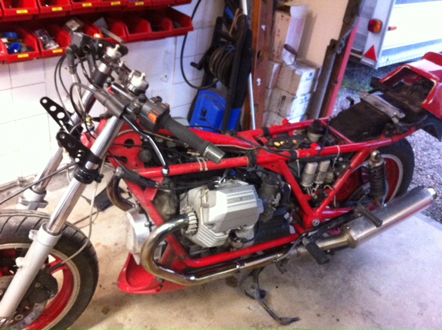

Glömde hojen ute över natten torsdag-fredag i ösregnet. Detta resulterade i att vänster cylinder inte går även om den stått i garage i två dygn.
Har kollat: Tändstiften, tändhatten, främre tändmodulen, tändspolarna och säkringar, blåst rent o 5-56:at lite här o där.
Vad skall jag hitta på för att få igång den? Visst, tiden kanske löser problemet om det är fukt, men det vore trevligt att åtgärda problemet.
Javisstja det är en MG LM4 som blir cafead...
Ena cylindern går inte

- ram.JPG (153.28 KiB) Visad 2298 gånger

Hittade troligtvis problemet?
Det verkar som ett stift från tändspolen kom åt ramen och kortslöt ena cylindern, om det nu är möjligt är en rookie i sådana här sammanhang.
När jag kopplade om tändspolarna och hängde dem så funkade hojen perfekt. När jag däremot monterade dem så började den trilskas. Monterad loss extra stiften och såg till att montera tändspolarna mer noggrant och vipps den mullrade som ett åskväder
