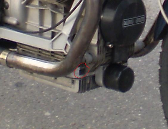

Re: Olja!
på min quota har jag luftkanaler på mellan ringen på tråget och ut påliggande filter men har aldrig kollat tempen när allt funkar varför krongla de e bara a kör som stenmark sa
tror guzzi rullar på dom mesta oljor?
hade en honda som läckte olja då monterade ja en tryckmätare vid ett visst tyck var det dags att fylla på olja.
geguxzzi
geguxzzi
- 200900403 058.jpg (30.5 KiB) Visad 7034 gånger
