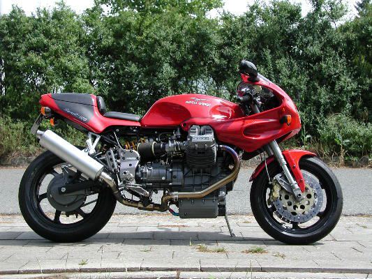

Håller på och försöker montera en av Roland Daes ombyggnadsset och undrar om någon därute har erfarenheter från något sådant? Det verkar som om mitt set är avsett för de senare årsmodellerna med fläskkotletter i aluminium, men jag tänkte försöka få till det ändå. Vad jag är mest intresserad av är hur man har löst det med batteristorlek, positionering av reläer, tändbox och säkringar. Tack på förhand.

Skickar ett par bilder på setet och setet monterat.

Jag hittade setet på Norska Guzziklubbens hemsida. En Norrman som inte fick det att passa på sin förgasarhoj, så jag tänkte få det att passa på min för sakens skull. Det är sant att gäddhänget saknas på detta set, men det är även lite mindre undertill s.a.s. T.ex. måste jag skaffa ett mindre batteri, där kanske du Raz har idéer. Vad ska man behöva i form av "cranking amps" för en 1100 sport? I övrigt är det ju enklast om jag kan använda original kablage, tändbox, säkringshållare och relähållare, om inte annat för att enkelt kunna byta tillbaka till original "gäddhäng"

Sportins batteri är ett sånt här: http://www.odysseybatteries.com/battery/pc545.htm det är AGM och extremt kraftfullt för sin storlek. Men jag skulle inte vilja ha ett med mindre kräm även om det säkert skulle gå bra.
Med våra mått blir det lxbxh 175x83x130 mm, fast det är monterat liggande. Hur stort är ditt nuvarande? Det är två små va?

Ett sådant odysseybatteri har jag,det passar bra i min daeskuts.reläbryggan sitter tajt framför batteri.säkringhållare utmed vänstersida bakram.kan ta en bild om du vill.//Daniel....
