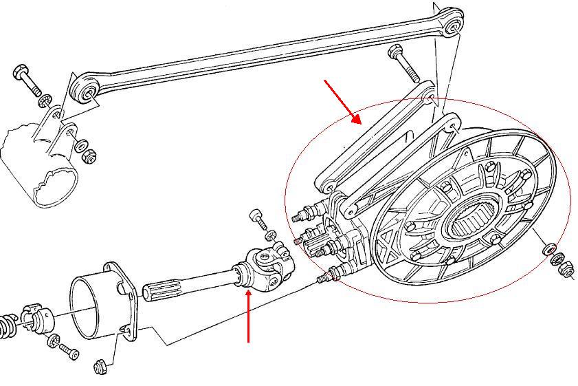

Var lite otydlig ...
Jag menar att själva slutväxeln (inringad på bild) kan skjutas mot fälgen på bakhjulet, ca 5 mm.
Då jag skjuter den maximalt mot hjulet (enligt övre pil) så tar bakre knuten i däcket (vid nedre pil).
Får ta loss bakhjulet till helgen och undersöka närmare.

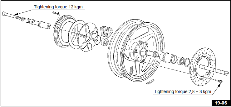

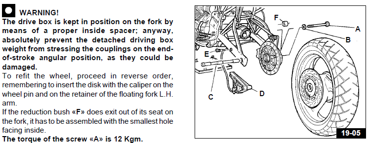

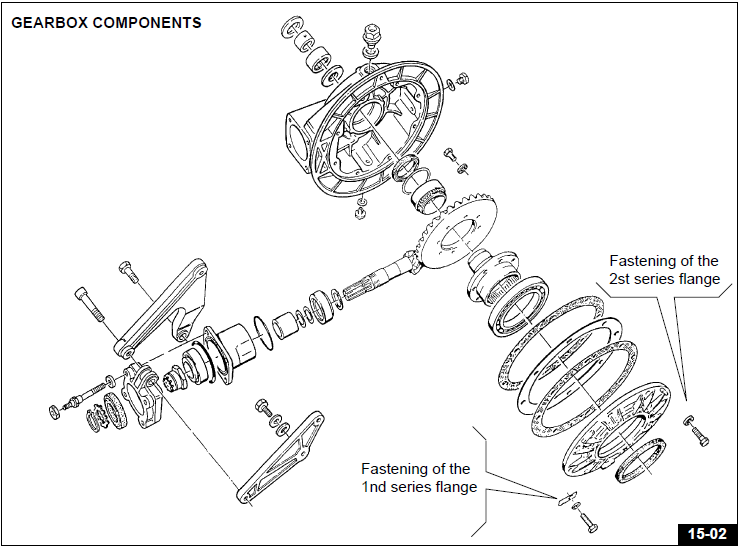

Svårt att få grepp om helheten när man läser manualerna för det är ju utspritt:
Här står det ju några ord om "kept in position". Hur står det till med det de kallar F på bilden?

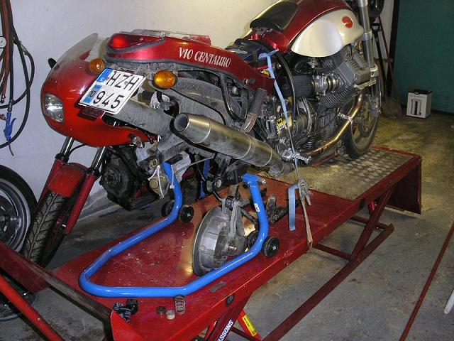

Trodde aldrig jag skulle komma till skott, men nu är slutväxeln äntligen loss! Axeltappen genom slutväxeln hade rostat fast i svingen, fick värma på med gassvetsen innan den kom loss. Lite olustigt med tanke på lacken, men det verkar gått bra. Efter ett samtal med Raz inser jag att jag troligen klarar mig med att byta nållagret i slutväxelns "yttre sida", den mot svingen. Alltid värdefulla tips och råd, Raz, tack än en gång!
Bifogar ett foto, har nog inte sett en enda garagebild i vinter ..?
Under hojen ligger ett centralstöd från California, skall modifieras till Centauron, i bakgrunden LM:en med demonterade toppar. När jag hämtade stödet i går kväll såg jag dock ett betydligt mer spännande Guzzi-objekt i Johans garage. Får vi se en bild, Johan?

Vad gäller det axiella spelet i slutväxeln så borde det gå att shimsa bort. Av manualens lite svårtolkade text anar jag att de försöker säga att man kan göra det ... "proper inside spacer". Med shimset på insidan blir det dessutom maximal frigång mellan däck och kardanaxel.
Re: Kardanaxel Centauro
ekoxen skrev:Vad gäller det axiella spelet i slutväxeln så borde det gå att shimsa bort. Av manualens lite svårtolkade text anar jag att de försöker säga att man kan göra det ... "proper inside spacer". Med shimset på insidan blir det dessutom maximal frigång mellan däck och kardanaxel.
Med just den strofen tror jag bara de menar den lilla stumpen som kan få hela slutväxeln att hjälpligt hänga kvar på svingen när man byter däck. Jag tror inte det ska shimsas, jag har en känsla av att något var felaktigt ihopsatt. Eller är det inte förresten så att med ett nytt yttre lager så blir det redan mycket bättre? Var förresten innerbanan till det lagret 18 mm lång?

Kardanaxelservice var inte speciellt intresserade av att hjälpa mig, förutom att de berättade att det förmodligen sitter en invändig låsring i det glappande (bakre) splinesförbandet. De sa att man borde kunna svetsa i axeländen (närmast knuten alltså) men att axeln då måste vara rak, utan att säga hur det kunde göras (ändå är de specialister på sån't ..?). Till slut frågade jag om de kan utföra själva svetsningen om jag fixar en jigg som riktar upp axeln, vilket de lovade. Funderar på att svara en hylsa vars ena ände går över knutens svarvade del, medan den andra passar på splinesen (vid pilar på bifogad bild).
Med tight passning på bägge ställena borde axeln bli perfekt rak. Men det är kanske att överarbeta ... får fundera på det ett tag ...
