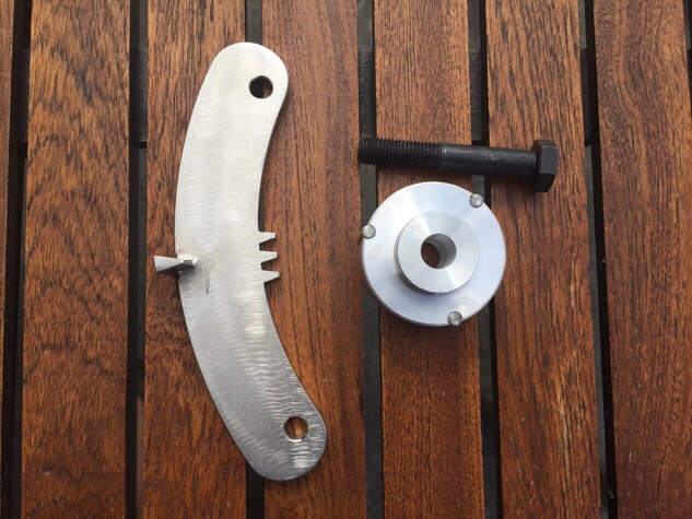

Sedan e det dags för att byta koppling, enda som behövs är en konsol för att låsa svänghjulet (startkransen) om jag förstått rätt?
Släppa på insexskruvarna o hänga i de nya lamellerna. Gissar att någon fingerfärdig gjort det på forumet.
Har laddat ner workshopmanual sedan tidigare men tänkte kolla med er som kanske gjort det om det inte e knepigare än så.

Fick med mig en slitsad stålplatta till kopplingen, Rolf visade en orginal som hade slagit sig, ingen rolig syn.
Bara nu resten från Stein Dinse dyker upp snart så jag kan montera ihop vuxenpusslet igen.

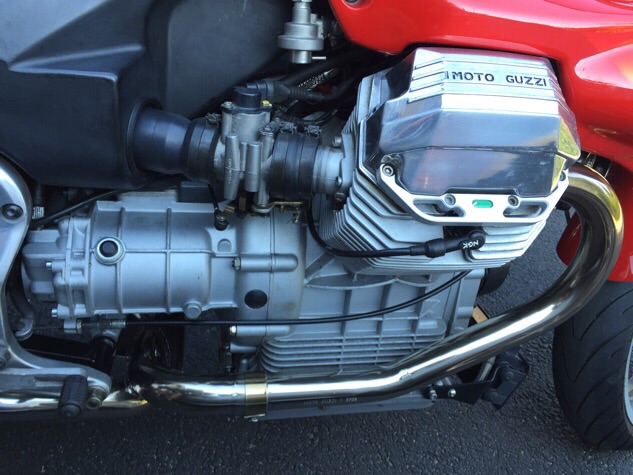

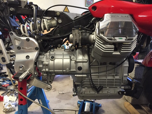

Nya lameller o växellåda med snedskurna drev monterad.
Fördelen med lite lagom "ras" är ju man kommer åt att rengöra områden man annars aldrig kommer åt.
Spänd förväntan på hur det blir första turen.
Glappet i lådan utgående-ingående axel är en bråkdel av vad det var i den gamla lådan.

Det där var snabbt marscherat! Kul att du visar med bilder också! Hoppas återmonteringen går bra, jag hade lös svingen på Callen i våras och den var inte lätt att få på plats igen, men nu är det ju en annan ram på din så den kanske är enklare.

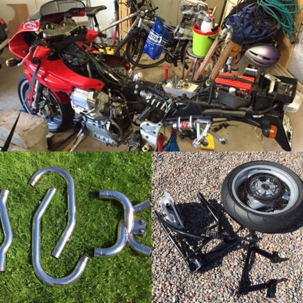

Svingen på plats o länkar inrättade i ledet.
Håll på o glömma fjädern som håller isär kardanaxeln....
Passade på o trycka i ordentligt med fett i knutarna.
Börjar närma sig nu.

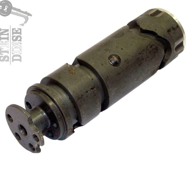

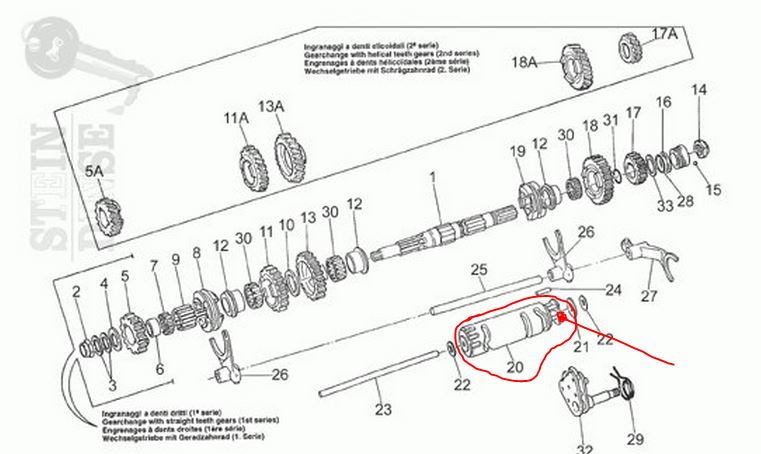

Slutsummering av växellådsrenovering.
Fick ju ihop bågen i slutet på augusti, körde ett tag o rätt som det var så fick jag inte i 1ans växel samt neutral.
Isär med bågen igen, stämde träff med Rolf tisdag i förr-förra veckan i Göteborg när han var på genomresa till Tyskland.
Fredagen tog han isär växellådan, hittade felet som var växeltrumman som var orginal hade fallerat.
Lördag hade han satt ihop lådan igen o på söndagen möttes vi på Oslo flygterminal när jag ändå var i Norge.
Lite meck i förra veckan, lördags slutrush o provtur. Funkar som en dröm.
Tog en längre tur igår o vilken skillnad.
Nya kopplingslameller samt slitsad mellanskiva (från Rolf) o bågen e som när jag köpte den ny 1998!
Sitter nu snedskurna kuggar från en California samt en ny växeltrumma.
Vet att man inte skall svära i kyrkan men den den växlar som en japanare nu.
Distinkta fasta lägen i växelväljaren och vad som känns som kortare växlingslägen (gissar att gamla trumman även var lite sliten men det e en högst personlig reflektion)
Alla som sitter där ute med en hängig växellåda.......hör av er till Rolf!
Han gör ett förstklassigt jobb och är dessutom på toppen av allt en mycket trevlig herre att kommunicera med!
Ser fram emot nästa års bandagar på ett förväntansfullt sätt.
/Johan
