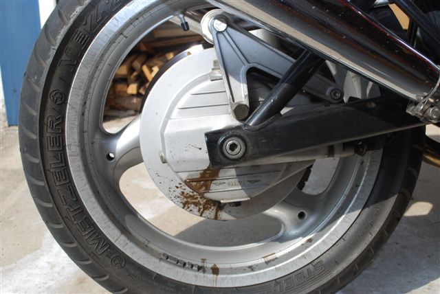

Jag bytte det där yttre lagret förra vintern på min 1100ie Sport. Det var ganska sönderrostat och lager hylsan rostskadad.
När klumpen delades i sina molekyler var det lika bra att byta alla tre lager + packboxar. Liten kostnad i sammanhanget.
Troligtvis har vatten kommit in pga oförsiktig högtrycks tvätt. Se bild av läckage.

Lite trist att felet var på utsidan, nu kommer ju slutväxeln att tyckas in mot hjulet så bakre knuten tar i däcket. Precis min upptäckt som gjorde att jag startade tråden, jag hade förstås hoppats på det omvända. Får ta fram raspen och skava av lite på "valken".
Kent skrev:Jag bytte det där yttre lagret förra vintern på min 1100ie Sport. Det var ganska sönderrostat och lager hylsan rostskadad. När klumpen delades i sina molekyler var det lika bra att byta alla tre lager + packboxar. Liten kostnad i sammanhanget. Troligtvis har vatten kommit in pga oförsiktig högtrycks tvätt. Se bild av läckage.
Ja, det var rostigt ända in på axeln under nållagrets innerring. Ingen bra konstruktion med tanke på det utsatta läget, och att det finns högtrycksstvättar. Var köpte du lager? Jag har bara hittat innerring motsvarande IR här i Gbg. Det skall vara IRZ har jag förstått. Skillnaden är att IR är fasad i ändarna vilket förmodligen ger sämre tätning? I och för sig kommer den yttre lagertätningen, den som är utsatt, att löpa en bra bit in på innerringen eftersom denna är 2 mm bredare. Den inre ligger ju i utrymmet inuti slutväxeln.
